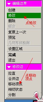

发表于 2009-10-25 13:59 | 显示全部楼层
是不是破面问题?
我不怎么理解你的意思,我个人认为是破面问题,我的是2001的,与4.0有点区别,你看看步骤好了,看看能不能帮上你
右键输入特征
右键输入特征
先点修正几何,再点手动
先点修正几何,再点手动
修改----移动顶点
修改----移动顶点
点击多余的线的顶点,把它移动到另一条的附近
弄好了,点击"完成",你自己看看效果
弄好了,点击"完成",你自己看看效果

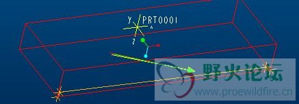

 楼主| 发表于 2009-10-25 19:48 | 显示全部楼层
不是破面问题,就是把多条线 复合成一条线啊!!使选取时 不再分段。而是以整体。

发表于 2009-10-25 20:40 | 显示全部楼层
proe 曲线合并方法图解教程(要点:依次链的选取)
http://www.proewildfire.cn/thread-9275-1-1.html
