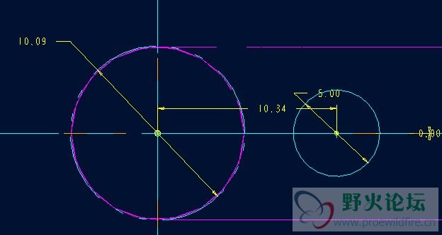

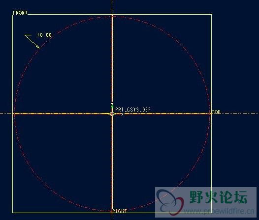

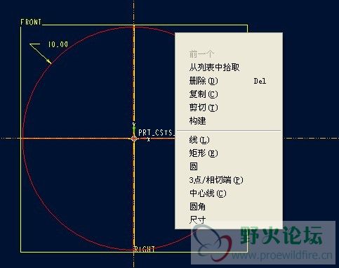

这个问题怎么解决啊,这是一个朋友做的,我照着做不出来,那个半径10怎么做的啊d:%5C%E6%88%91%E7%9A%84%E6%96%87%E6%A1%A3%5C%E5%9B%BE%E7%89%87%E6%94%B6%E8%97%8F%5C1111.jpgfile:///C:/DOCUME%7E1/DENGLU%7E1/LOCALS%7E1/Temp/moz-screenshot.png

发表于 2009-10-25 09:52 | 显示全部楼层

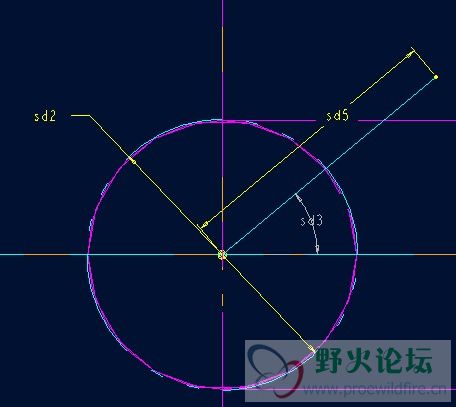

先做一个半径为10的圆 然后用鼠标右击这个圆 如图 选择"构建"即可从图111变成图222
254
280
发表于 2009-10-25 10:30 | 显示全部楼层
这个要用到关系的
1243
1401
发表于 2009-10-25 14:29 | 显示全部楼层
那个半径为10的圆是要构建,看约束条件应该是用了关系式
300
359
 楼主| 发表于 2009-10-25 16:06 | 显示全部楼层
额,谢谢大虾,明白了
254
280
发表于 2009-10-25 16:12 | 显示全部楼层
刚才才想起忘记给你步骤了

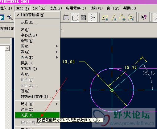

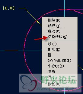

[localimg=340,74]4[/localimg]我的是2001的,看看对你有帮助没有
先画一个圆,选中这个圆,右键鼠标,选择切换结构
输入关系式
输入关系式
