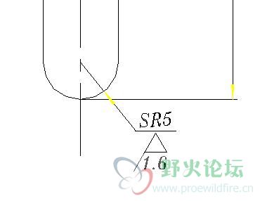

如下图,SR5是什么意思?

SR是球的半径,也是球面的标注方式,依据你的图,SR5就是半径为5的球头

S就是圆球R半径你说是什么意思?

楼上答案非常正确  GB/t4458尺寸标注法中规定的
