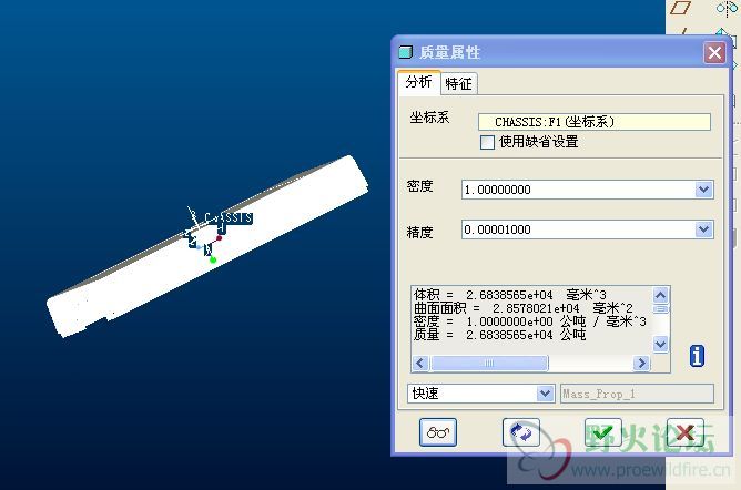

比如說客户給我一個3D圖,我怎麼去算他的重量(重量是不是淨重啊?)和機台噸數和周期啊?
我的圖形顯示的是這些數字,我怎麼一點都看不懂啊?請老師們幫幫忙,可以給我講詳細一些嗎?可以給我講一些例子嗎?
小弟我剛學Pro/E,謝謝老師,小弟我將不勝感激!

你那不是已经有了吗??直接输入材料的密度就oK 了~~这里算得质量比净重还净~~呵呵~~

算出来的质量就是重量啊,把模型的单位设置成毫米千克秒,算出来的单位直接就是千克了,就是公斤,这样就通俗好懂了些,别忘了输入密度啊
更改单位:文件→属性→单位→更改

你怎么一张贴发好几回啊,楼上有人说质量就是重量好像初中的物理书都有说不是一个概念哦。你这个是26.8克。算出的结果要除以个10的三次方,因为你密度不对。
发表于 2009-10-23 10:46 | 显示全部楼层
你要看好了 +后面03 和04不一样啊

先输入材料的密度,再按第二个按钮,就可以直接算出重量.所得的重量除以10的负6次方就得到单位为KG的重量值,除以10的3次方,就是单位为G的重量值.
此重量是理论净重.

“e+04”应该是“十的四次方”的意思
