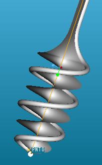

为什么我做出的曲线不能用变截面扫描了
按草绘命令的时候没反应也没什么提示
请高手们指点迷津
忘了把part上传了
现在传下

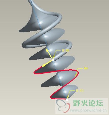

可变剖面扫描要2条以上的轨迹

延长或者把原始轨迹线分成两段倒是可以了
我这里把轨迹线分成两段试了下

命令里面的复制1和2这个是怎么做出来的呢?
