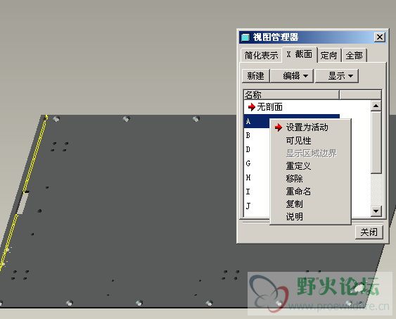

今天不知道改了什么地方,三维模型里的剖截面都无法显示了。双击剖面名称没任何反应,也没有出错提示。单击剖面名称,不显示剖面。右键单击,可见性菜单为灰色。新建的剖面只是在建好的一瞬间显示一下剖面线,此后也是无法显示了。在工程图中剖面都可以正常引用并正常显示,就是三维模型里显示不了。有谁遇到过同样的问题吗?
贴的图是正常情况下的剖面显示,我现在是点击剖面后没有黄色的剖面线,可见性按钮也是灰色的不可用。
675
877
发表于 2009-10-22 09:09 | 显示全部楼层
从看你图看,你的活动面是 无剖面
你把你图的A面设置为活动 看看
