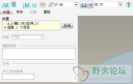

请问各位,proe4.0在选用孔特征的时候怎么没有同轴的选项啊,我以前用3.0的都有,
还有machnie没有集成模式,3.0的都有,感觉是越高级越不适用的感觉啦,
不知道是不是我不会用,请各位指教啊

ctrl  选轴

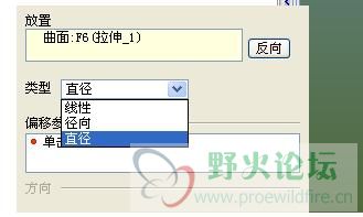

发表于 2009-10-21 10:47 | 显示全部楼层
先选一条轴才可以啊,你选了曲面,当然就没有同轴选项了

 楼主| 发表于 2009-10-22 12:55 | 显示全部楼层
谢谢,各位,主要是因为自己水平较差,呵呵
