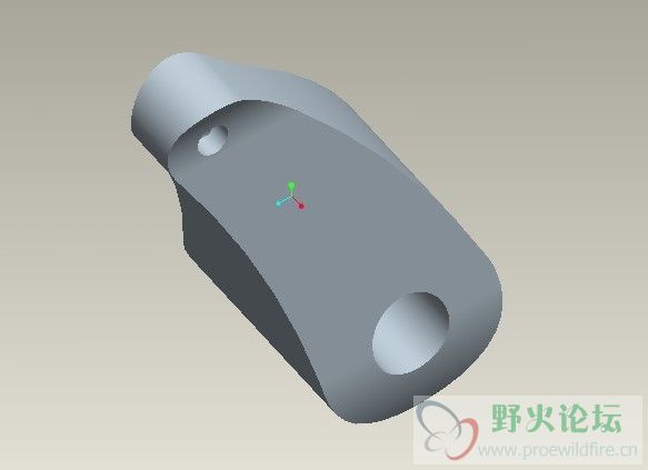

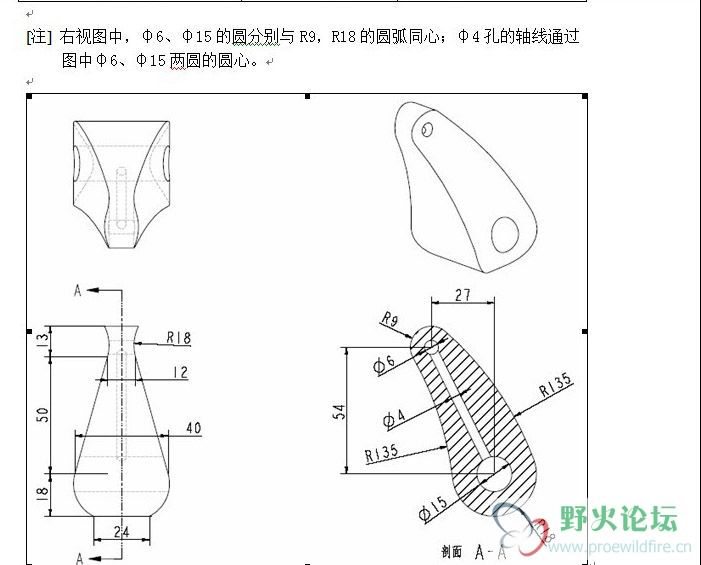

楼主: xuwenhu
[原创] 出个练习给大家。。

发表于 2009-10-21 14:15 | 显示全部楼层
這樣的練習真的沒有什麼意義,這樣的零件怎麼加工呢?

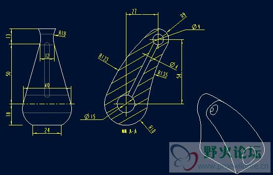

发表于 2009-10-25 00:04 | 显示全部楼层
简单的要死。。。。。。。。。。。。

发表于 2009-10-25 11:36 | 显示全部楼层
这个零件确实有研究——
发表于 2009-10-25 14:15 | 显示全部楼层
呃。。。貌似看懂了

发表于 2009-10-25 17:18 | 显示全部楼层
我给你个part
213
278
发表于 2009-10-25 17:20 | 显示全部楼层
应该是这个了

发表于 2009-10-25 19:16 | 显示全部楼层
两个拉伸
