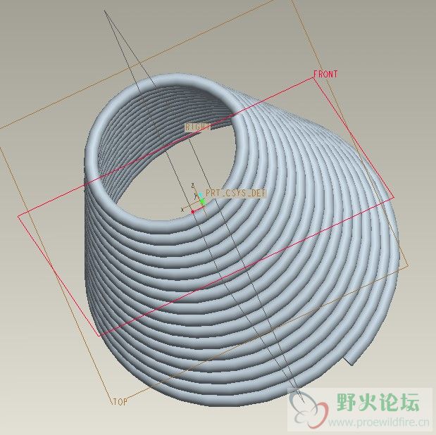

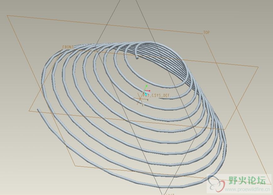

proe中的螺旋扫描中的通过轴和轨迹向法有什么区别     下图一张时通过轴   一张时轨迹向法     我怎么看起来都是一样的啊

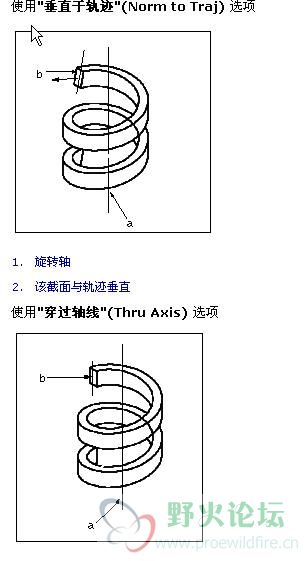

穿过轴和垂直于轨迹是有区别的
其实这个只是截面方向的不同,仔细观察一下你的模型吧,比较细微的,在扫描开始的截面处可以看出来

发表于 2009-10-20 17:28 | 显示全部楼层
终于明白了为什么以前做弹簧的时候最后的一个面为什么不是和轴平行的 了

发表于 2009-10-21 00:06 | 显示全部楼层
原帖由 zhangping2006 于 2009-10-20 19:59 发表
这个螺纹最大的区别:一是右旋,二是左旋,还有就是节距不一样了;
怎么会是一个右旋 一个左旋呢
小兄弟 看清楚两个都是右旋的.
