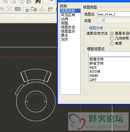

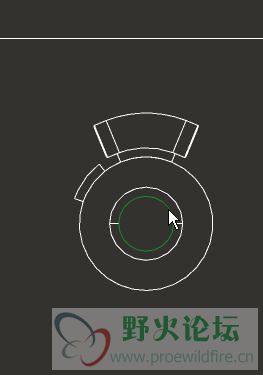

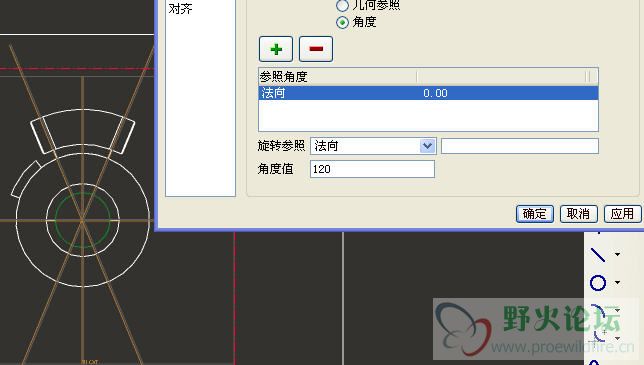

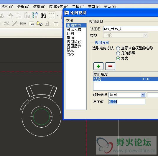

传些图片说明一下步骤
传些图片说明一下步骤,
不过一般我们不会这样做,在零件里定义好方向,在DRW里做的时候直接选取要方便很多哦
视图初始方向
视图初始方向
旋转120度,应用
旋转120度,应用
旋转后的结果
旋转后的结果

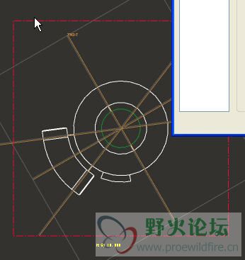

首先把转换来的图形分解,编辑---转换为绘制图元,点击是就行了
然后,编辑---变换---旋转---选中图元---图元上---选择中心线上面的点---在下面输入120度
OK
