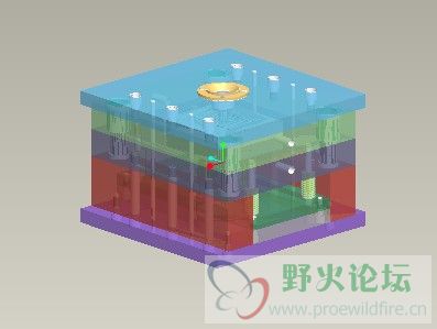

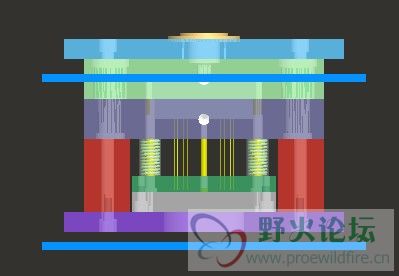

我出模具装配图时,总是多出两个蓝色的板,装配中没有啊,为什么出图时就多出来了喃???

那是因为你在装配模架的时候默认选择了注塑机,你可以去掉那个选项,那两块板指的是注塑机的两块板
