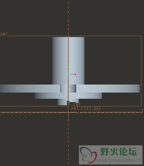

草绘我画好之后, 点钩就会提示我截面不全,
我只线看过之后我都连接起来了, 但还不是行。
   是不是筋特征还有什么没搞好,要选什么参造物了。
这个不像CAD可以画辅助线。。
哪位大哥知道帮帮忙说详细。
跪谢啦````

选筋的附着面的侧面投影为参照边,画筋的时候,曲线在参照边上不能封闭-----画到参照边为止。对于复杂的曲面,参照边不易选取,可以建立剖界面。
-----参照边和不封闭是筋特征成功的两个先决条件。

二楼正解~~不封闭参照边~~

这个筋怎么选了` `
麻烦哪位大哥帮我标注一下。
 楼主| 发表于 2009-10-20 23:01 | 显示全部楼层
这个大一些
