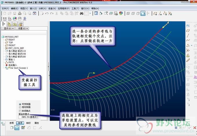

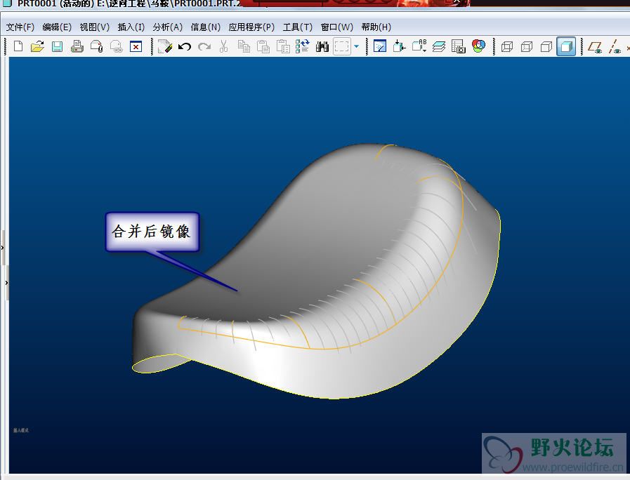

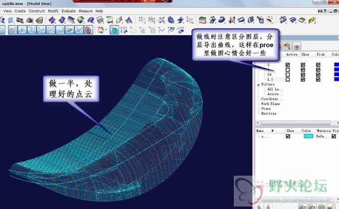

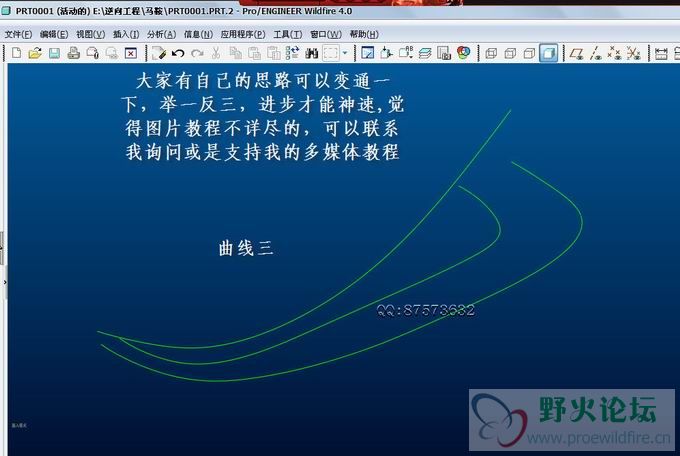

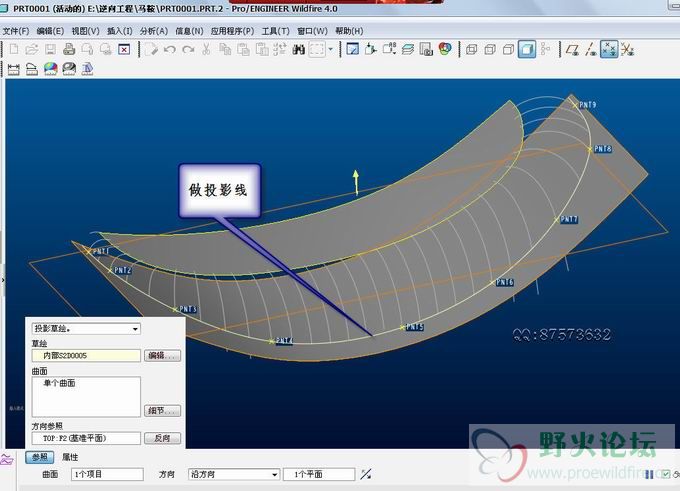

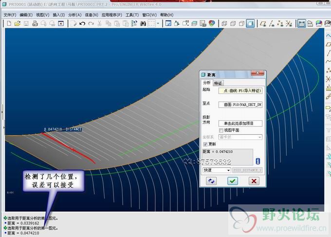

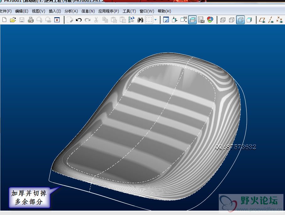

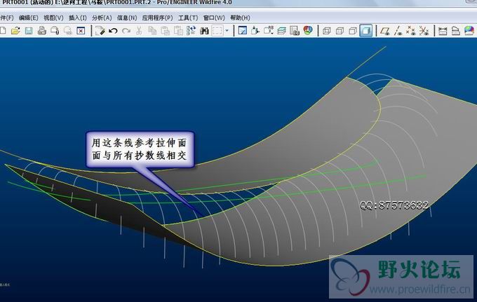

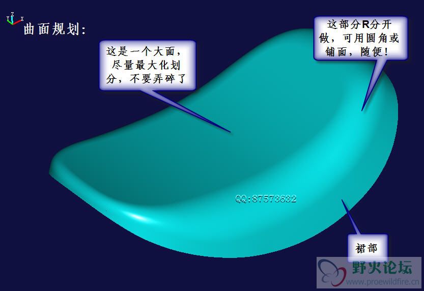

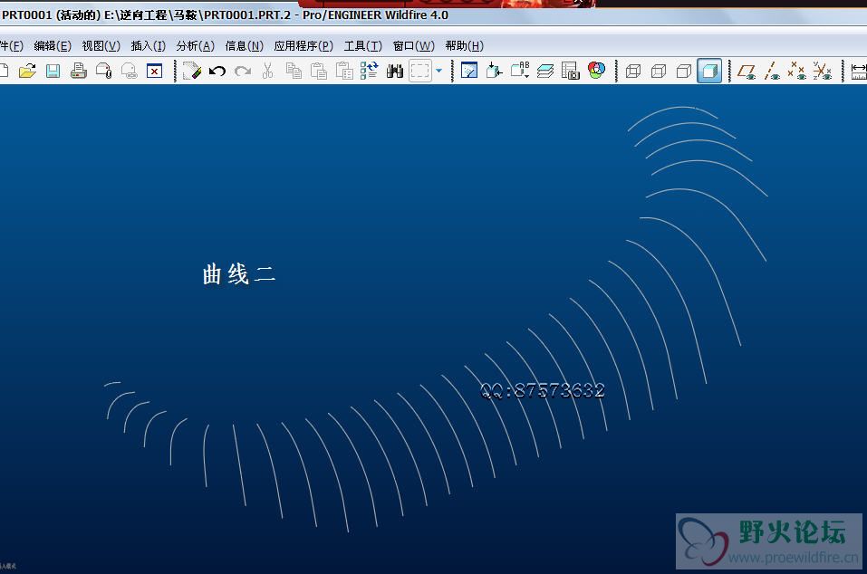

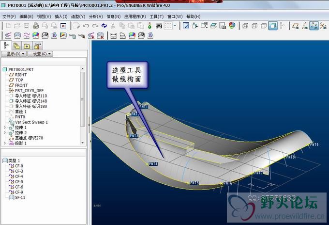

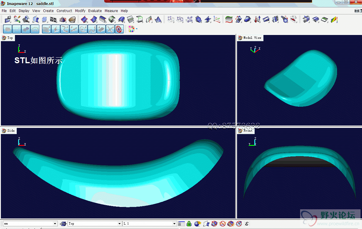

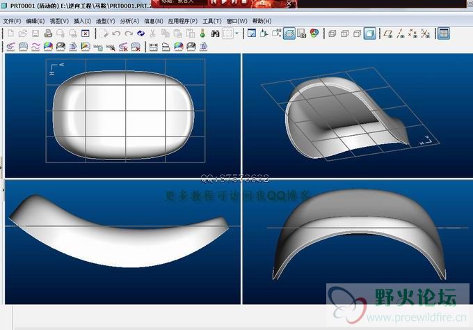

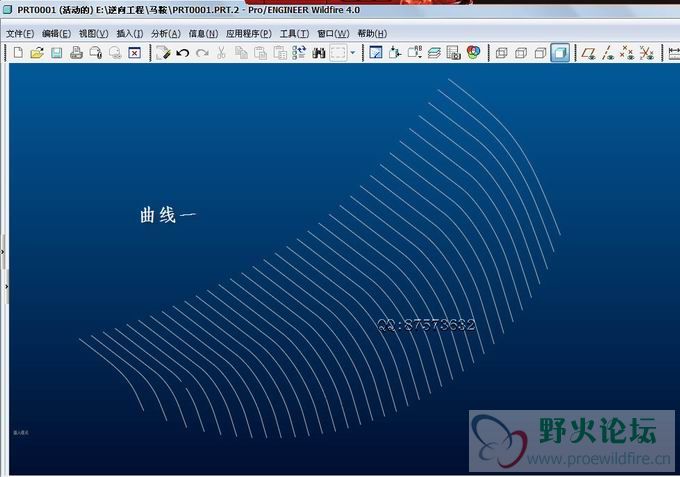

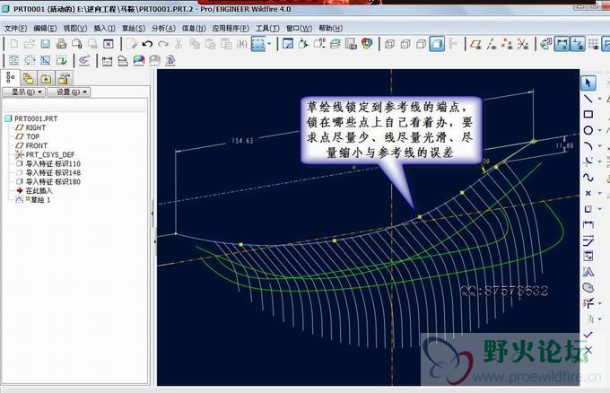

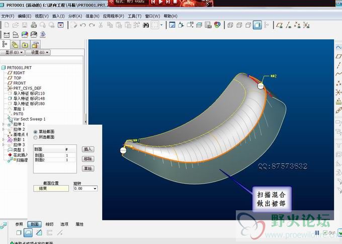

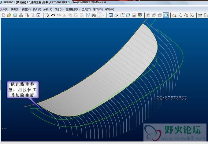

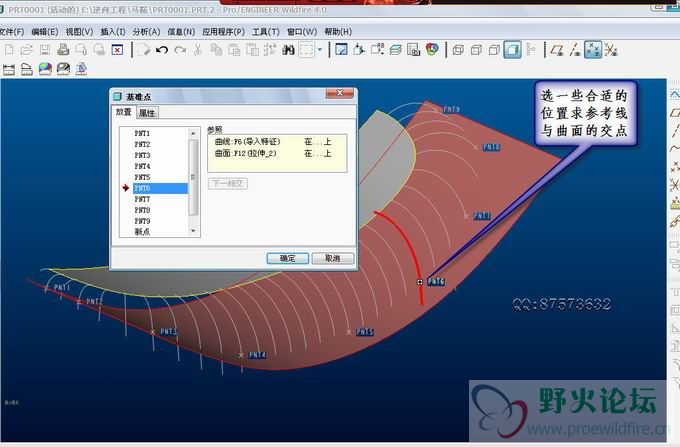

先上图,觉得好的就顶

不错 逆向啊 顶起
