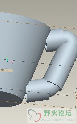

含圆弧的线经扫描之后  要进行加厚   加出来是这样的(下图)   圆弧那边加不了厚   郁闷
还有一个问题  就是扫描时,圆角直径是不是不能小于扫描截面直径  不知道对不对  有的时候能扫描  有的时候扫不了

你扫描实体看下~~~在抽壳~~或者用扫描混合~~用4个截面~~效果可能会好些~~

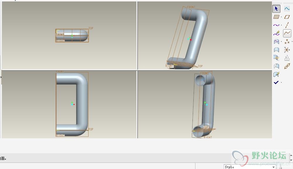

刚刚随便用扫描混合做了下~~如图~~如果是多个截面或者线不规则~~个人感觉还是用扫描混合或可变截面扫描~~

你应进行必要的终端(末端)处理。
