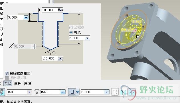

    我 用孔工具做螺纹,怎么改不了螺纹的深度呢 。

螺纹孔的设置
螺纹孔的设置如下图:
1、首先是可变下方的尺寸要比拉伸的深度小,图中5<6
2、沉头孔的直径要大于螺纹直径

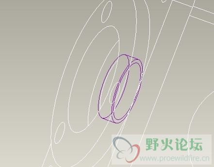

最终效果:

还可以拉动尺寸中的小方块自由调节深度。
