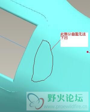

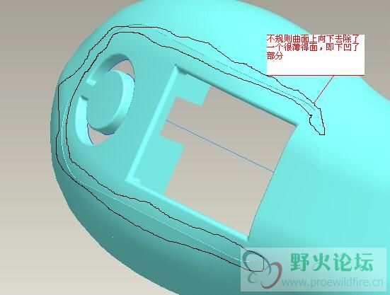

在不规则的曲面上,如何通过投影或者其他方式,向曲面方向向内下凹规定距离,下凹后的部分与原曲面是一样的。
困扰了小弟很久啊,实在是想不出法子了。拜托高手指点
图中标识处下凹了,即去除材料了
图中标识处下凹了,即去除材料了
依旧有部分地方无法显示出下凹
依旧有部分地方无法显示出下凹
372
515

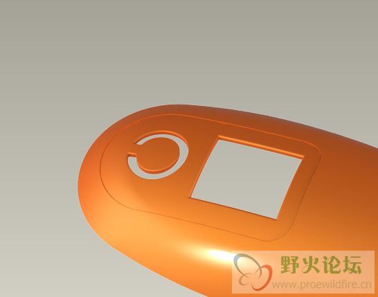

发表于 2009-10-16 12:19 | 显示全部楼层
我也没看明白搂主想要做个什么样的东西
随便作了一下
不知道这样是不是你想要的

 楼主| 发表于 2009-10-16 14:07 | 显示全部楼层
楼上传图滴那位怎么画的啊,步骤说来听听~
47
发表于 2009-10-16 15:17 | 显示全部楼层
把曲面偏距为你想要的深度
再拉伸一个你想要的形状
相交
剪掉重叠的部分就是了
93
 楼主| 发表于 2009-10-16 15:52 | 显示全部楼层
  这样啊,试试看~~多谢了哈~
