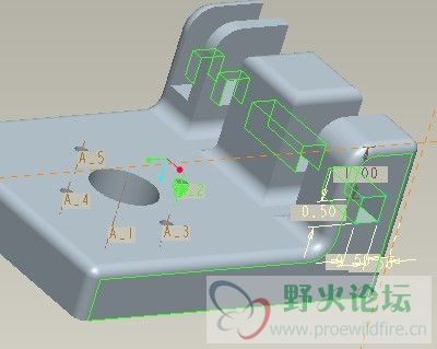

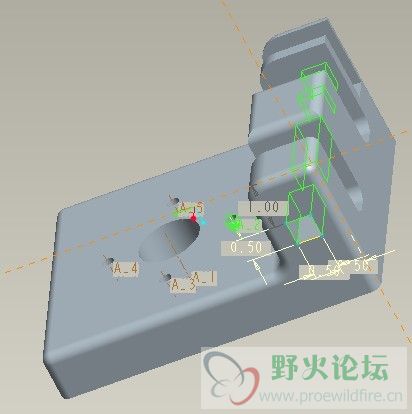

林清安的教程里PROE3.0可以得到,为什么4.0却做不出来
删除时更改参照时会出现如图1的高亮显示的线给你指明要不要替换这个面,但是我一模一样做下来,每当到第三步的时候都不会出现高亮显示的面(也就不清楚哪个面改改掉参照)如图2
两者是做到同一步的,但是我的背面那个却没高亮显示,如果没有教程,我根本看不到改哪个面

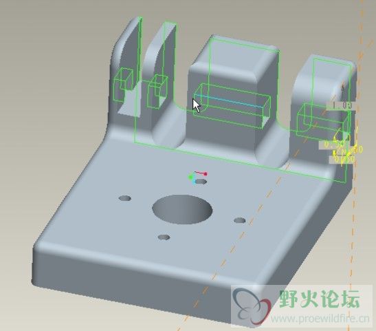

这个删除更改参照时前面两步都会显示原先的参考(高亮),但是到第三步的时候就不会出现高亮了,每个零件都这样,但是教程里却每一步都会有高亮提示原先的参照,如图为第一步时,侧面有高亮显示

发表于 2009-10-15 19:23 | 显示全部楼层
你用4.0的哪个版本

 楼主| 发表于 2009-10-17 09:07 | 显示全部楼层
我用的是4.0的M30
