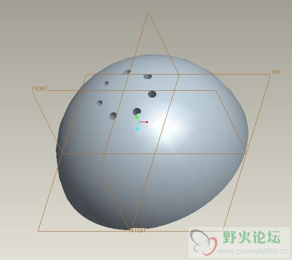

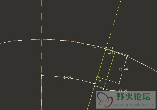

在半圆上画与中心轴成17°打一个空孔,在半圆直径300,打孔直径26,孔深40.
我做了基准面,但不知道如何使基准面与半圆曲面相切,图1。效果是图2的样子。
希望大虾赐教,最好能提供个prt图,要3.0版本的,谢谢大家。[size=5]

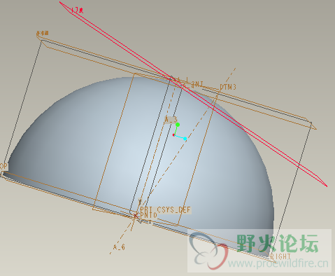

发表于 2009-10-15 14:57 | 显示全部楼层
看下是不是你要的
prt0001.prt.rar

发表于 2009-10-15 22:07 | 显示全部楼层
用扫描切减做

发表于 2009-10-16 18:42 | 显示全部楼层
。。。。。。。。直接旋转不行么?

 楼主| 发表于 2009-10-19 08:39 | 显示全部楼层
balance 2009-10-16 18:42 4# 最佳答案 引用 。。。。。。。。直接旋转不行么?
直接旋转,画直线的时候可能会大过圆弧,不能直接旋转

 楼主| 发表于 2009-10-19 08:41 | 显示全部楼层
原帖由 hu_smile 于 2009-10-16 15:38 发表
看下是不是你要的
差不多,谢谢你提供的答案。
