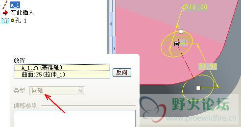

求助 为什么4.0M010在做孔,没有同轴那一项定位方式  难道是取消了(多好用啊 郁闷) 还是转移成别的啦

按ctrl选轴,自然会有出来

万分感谢 很灵验啊 你是怎么发现的啊!高人

这样改其实不是更方便了吗?

哈哈,我感谢。我正纳闷,原来现在要按住ctrl。

不用按任何键,做同轴孔时用鼠标直接点选轴心线就表示要做同轴孔了。
