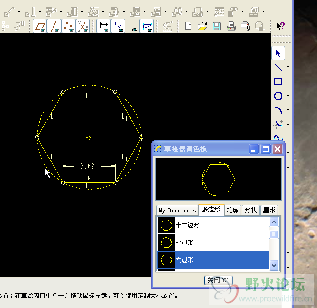

最简单的办法是利用“调色板”--proe缺省图库中的正六边形。具体操作步骤:新建--草绘--插入--数据来自文件--调色板--多边形--选取其中的正六边形。
71
1272
1556
发表于 2009-10-13 12:44 | 显示全部楼层
而后调整比例或标注尺寸:
