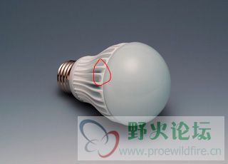

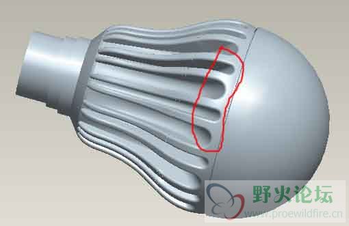

在两个图片中,我建模与图片好不一样,不知道怎样去建才能画出与图片一样!学习建模真是难哦!
请大家来指点下!谢谢

这东西挺费事的。利用曲面合并以及阵列可以。

看你好像是曲面,拉伸,去除材料,再倒圆角,这样比较粗糙

扫描出来,阵列,画多一点,圆头那边通过旋切可以达到这个效果

倒角倒大一点试试

原帖由 chen2886 于 2009-10-11 17:32 发表
正解!
