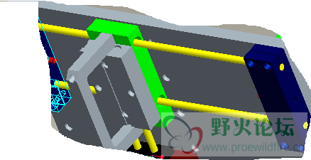

装配完后想修改,想把那两个孔同心,,但是用轴对称还是不行,,求指教,,,
第二个是装配完以后想把气缸移到最右边去,,放置里面的新建约束用不了。。不知道该怎么弄。。求大虾们指教。。

第一个可能是你的两个零件的中心距本来就不一样,或者是其他约束限制了零件使其不能在动。 建议你将前面的约束删除掉,按你的要求重新定义约束。第二个也这样试一试。
 楼主| 发表于 2009-10-9 22:25 | 显示全部楼层
能不能在编辑定义里面修改呢。删除前面的约束后面做的那些装配都没有了。。。
发表于 2009-10-10 09:34 | 显示全部楼层
摸索一会就行了,约束只要概念清楚
