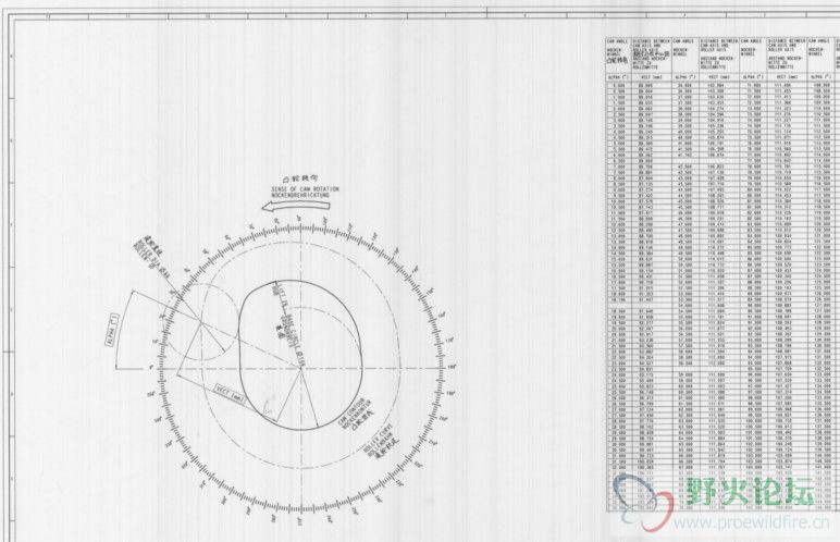

各位大侠,请问这种不规则的凸轮有什么好的方法可以草绘出来呢?
该凸轮的上面180°每一度的半径值都不一样啊~我很是苦恼啊~
望请大家不吝赐教,详细说明一下~

利用自文件草会曲线

1.新建一个txt文件,改后缀为ibl。
2.用记事本打开1中文件,输入类似以下内容
open
arclength
begin section!
begin curve!
1 10 20 50
2 30 40 60
3 50 70 90
4 30 150 100
注意数字对应x,y,z坐标,根据你的需要更改。(上面的英文一定要留下)
3.保存文件到工作目录下(注意文件名不要用中文)。
4.新建prt,插入基准曲线,选择“自文件”,按照提示直到选择上面你建立的ibl文件为止。
要把角度值和半径值转换成笛卡尔坐标值

proe里面可以用笛卡尔坐标系草绘么?
还有就是2中的坐标是什么意思?

步骤2  指的是x,y,z坐标
你的图纸列出的好像是极坐标吧,要转化成直角坐标的。

那我不是要把上半圆弧的180多个点都要转化一次?

貌似不用这么麻烦吧,你要知道设计者是根据工件的大概行程而出的图纸,你只是把它还原而已。
这个凸轮明显是2个圆弧加2根直线组成,关键是找圆弧的圆心。
要知道凸轮是平滑过渡的,所以2个圆弧与2根直线相交的地方必须相切。
由于测绘的误差,圆心的坐标一般要经过十几次的修正才能比较接近真实状态。
当然,如果有设计者本身的图纸就不用这么麻烦了,毕竟凸轮做出来后跟图纸还是有误差的。

一般来说凸轮都是平滑过渡的,如果一些特殊场合确实需要变化多,就像你这张图,就需要把每个节点都表达出来,圆柱坐标下把每一段都用曲线表达出来

在proe里面可以用圆柱坐标画这个图么?
急求方法~
