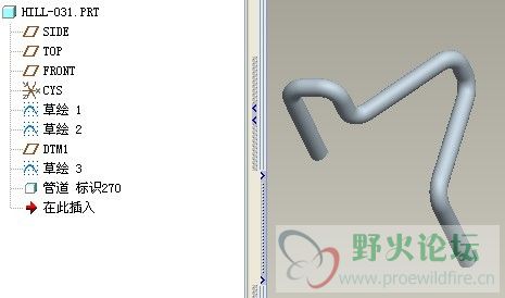

想向大家请教个问题
相信大家都在家里有用过自来水的管子,是塑料的那种,想问下当把管子打弯时那个三维图要怎么画的,有没有人知道的?

发表于 2009-10-8 21:53 | 显示全部楼层
你可以先画一条轨迹线,然后扫描就可以啦。如果要考虑接头尺寸也可以使用界面中的管道画法

发表于 2009-10-9 20:03 | 显示全部楼层
回复 3# xiabh369 的帖子
如果是直径不变的管路可以先,画出轨迹,然后利用管道特征完成
下图为示意图:

发表于 2009-10-12 08:14 | 显示全部楼层
空间三维不同参照面如何画轨迹啊!

 楼主| 发表于 2009-10-20 11:15 | 显示全部楼层
回复 4# hill711 的帖子
兄弟,不是这样的啊,我指的是那种塑料水管,有波纹的那种,不是表面光滑的
