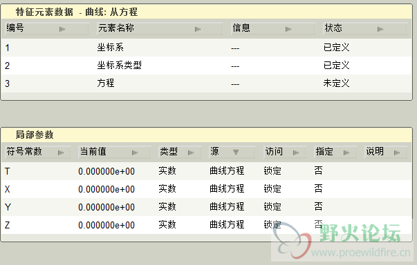

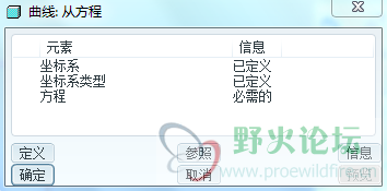

在创建齿轮的过程中,想创建一个基准曲线,然后点击基准曲线工具,然后点击从方程创建。
坐标系呀,之类的都设置好了
点击方程,定义的时候,有一个窗口一闪而过,然后就啥也没有了。
无法输入方程,这个怎么办呀?

你把pro_table_editor修改一下吧,有三个选项!选editor试试看!!!!

工具~~选项~~去掉仅显示文件加载前面的钩~~再找那~~

PROE系统窗口打不开.曲线关系式编辑不了的解决办法
http://www.proewildfire.cn/thread-29692-1-1.html
试试上面的
