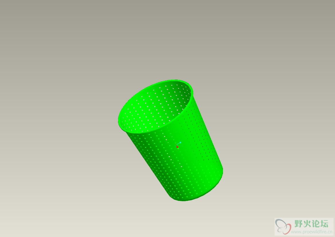

各位高手如何才能把下图的圆,均匀地阵列在这曲面上!

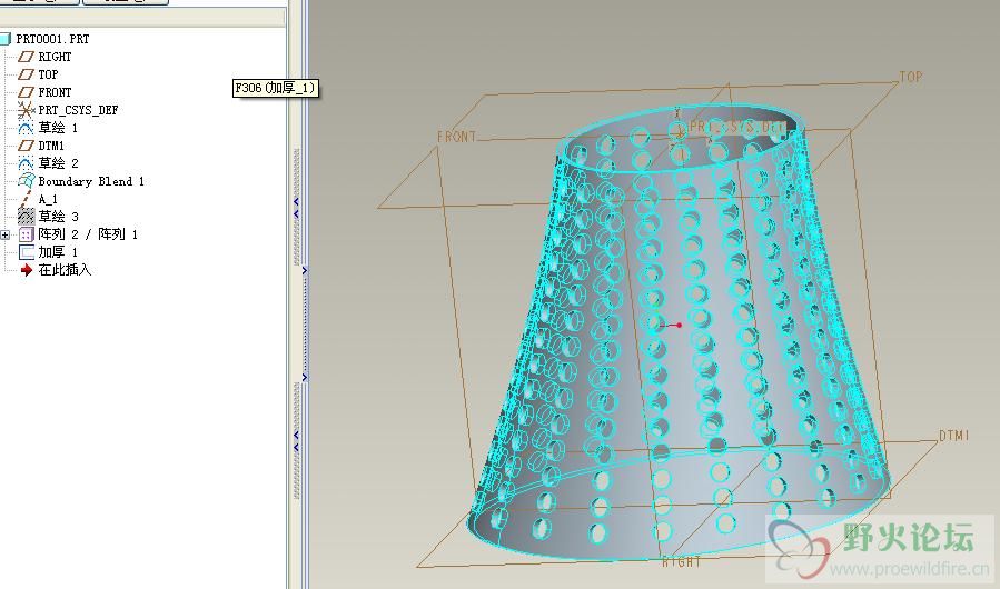

发表于 2009-10-7 14:58 | 显示全部楼层
我分两次阵列
1.方向性阵列
2.径向阵列
不知道一次能不能完成,刚才试了下出错了

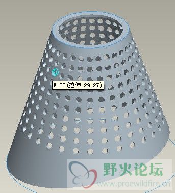

发表于 2009-10-8 16:24 | 显示全部楼层
我觉的应该用钣金去画,先画出外形,然后再展开,再在展开平面上画孔,再孔阵列,选择孔阵列的方式(正方形)。

发表于 2009-10-9 21:32 | 显示全部楼层
这个好做的,我的意见不知道大家是否认可啊
我的跟三楼的一样也是分两次阵列,第一部也可以方向阵列,也可以距离阵列啊。第二步就是径向阵列了 啊。^_^
