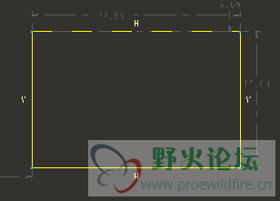

发表于 2009-10-2 19:05 | 显示全部楼层 |阅读模式
我画的矩形为什么有一条边是虚线的,是什么原因造成的,哪位能告诉下!!1

发表于 2009-10-2 19:39 | 显示全部楼层
显示问题把

 楼主| 发表于 2009-10-2 20:38 | 显示全部楼层
不是显示问题,因为出现了虚线对我往下的作图有影响

发表于 2009-10-2 21:03 | 显示全部楼层
改什么东西了吧,尺寸线都是点划线了,重新装下看看吧,把你配置都删掉

发表于 2009-10-7 11:17 | 显示全部楼层
把原来的config文件放到你的启动目录!!!应该是改过配置文件了!!
