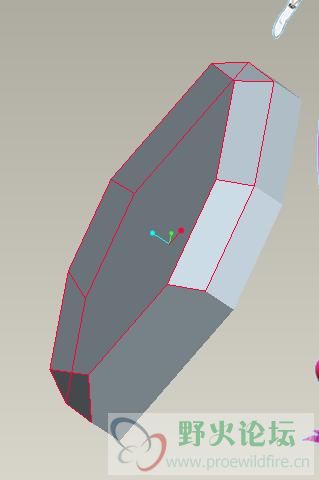

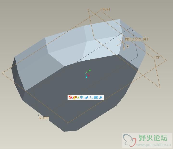

问题是这样,我按照书本上画一个混合特征,但是镜像时就是不行了,望高手相助。。。
63
 楼主| 发表于 2009-9-29 20:00 | 显示全部楼层
接着上个图片:

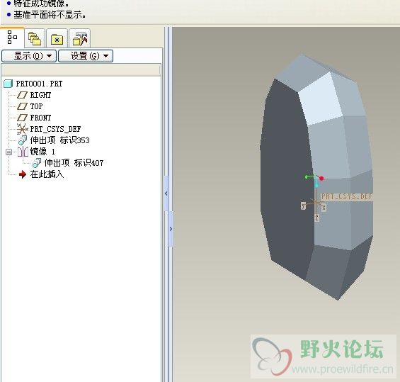

 楼主| 发表于 2009-9-29 20:01 | 显示全部楼层
接着看看:

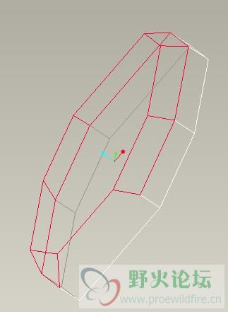

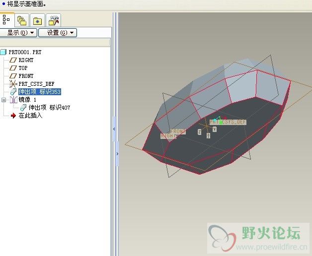

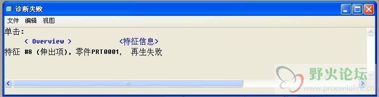

 楼主| 发表于 2009-9-29 20:02 | 显示全部楼层
问题诊断是这样:

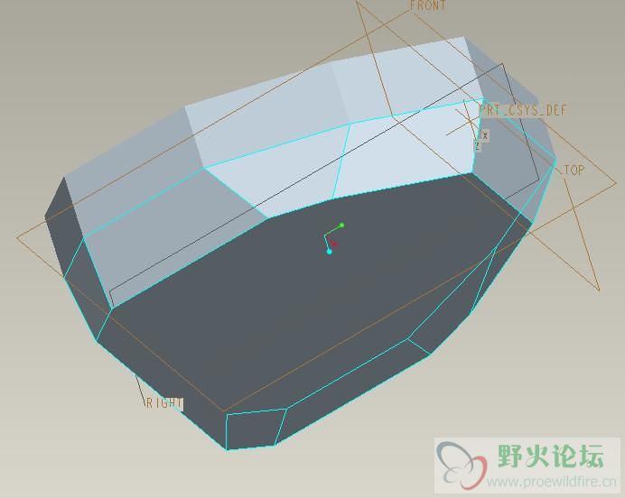

我照书本上画了个滴眼液盒子,怎么也都是搞不好啊!
选中的要镜像实体部分是这样的。

 楼主| 发表于 2009-10-12 14:45 | 显示全部楼层
线框结构是这样:

发表于 2009-10-12 15:26 | 显示全部楼层
关于镜像不成功
我想应该是镜像时选择有问题,
                   1.可以单独镜像特征
                      2.可镜像整个实体
              特征镜像时应注意 有些特征是不能单独镜像的,例如 倒R角 像这类特征要镜像就必须连同其父特征一起做
