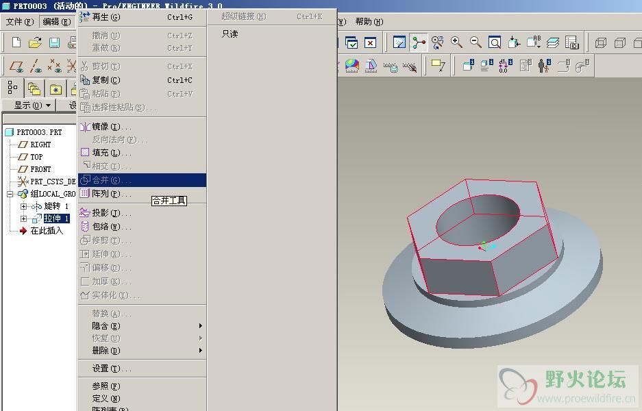

发表于 2009-9-29 12:48 | 显示全部楼层 |阅读模式
合并命令灰色显示,不能操作!
 楼主| 发表于 2009-9-29 12:52 | 显示全部楼层
还有试过----插入------共享数据-----合并/继承, 也不行.(选取不到)
小弟新手,望大家帮忙!

发表于 2009-9-29 16:24 | 显示全部楼层
你不用合并,他其实已经合并在一起了
94
发表于 2009-9-30 16:22 | 显示全部楼层
回复 6# yingjun88 的帖子
不顶6楼对不起国庆5天假!很多人把这个问题复杂化了。
这个问题在我刚接触proe时也困惑过,因为我之前用的是UG,它的运算方式与proe不同,实体特征与实体特征之间是相对独立的,即使两个实体特征位置上已经相交,它们依然是相对独立的,要人为进行布尔加操作它们才会合为一个体。
但是proe不同,只要是在同一个part文件里做的任何实体特征,它们都是一个实体(说白一点就是自动黏合为一体),不需要另外进行布尔运算,“编辑”下面的“合并”命令是曲面操作工具,只能合并曲面(要合并实体的话在“插入-共享数据-合并/继承”,这里合并的是外部实体)。
以上阐述的问题仅对于从别的三维软件转学proe的兄弟有帮助。
