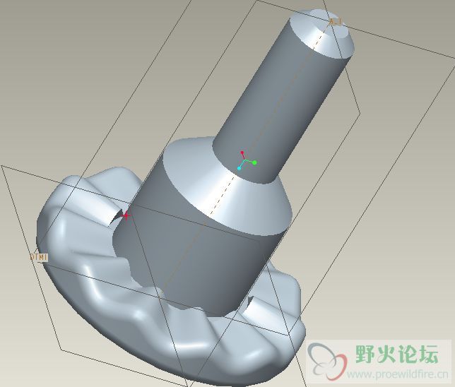

发表于 2009-9-28 22:48 | 显示全部楼层 |阅读模式
我把题目写成这样是为了大家靠关键字来查到需要的帖子,请大家以后也这样放点关键字在标题里
哦,我不知道这个怎么做的啊

发表于 2009-9-28 22:58 | 显示全部楼层
是用sin或cos定义关系式的可变截面扫描做的

发表于 2009-9-29 10:28 | 显示全部楼层
可变截面扫描 阵列 倒圆角....就这几步吧

 楼主| 发表于 2009-9-29 12:35 | 显示全部楼层
我是想说关系式是怎么样啊,这是我发帖的关键

 楼主| 发表于 2009-9-29 22:50 | 显示全部楼层
有没谁知到好关系式是怎么做的啊

发表于 2009-9-29 23:11 | 显示全部楼层
是用这样的一个关系式做的:sdX=数字1+sin(数字2*trajpar*360)
其中sdX是表示尺寸变量,数字1表示该尺寸变量的初始值,数字2表示截面数量,360就是扫描一圈的意思~~~

发表于 2009-11-1 07:07 | 显示全部楼层
