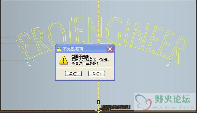

在本人绘制文本时,遇到一个文本创建问题,希望高手指教。。。不胜感激。。。

中间是这样的

 楼主| 发表于 2009-9-28 10:31 | 显示全部楼层
消息区说:
不能混合有开放和封闭截面。
真不知道是怎么办
本人用的是proe4.0

发表于 2009-9-28 10:35 | 显示全部楼层
把下面的圆弧线去掉!!

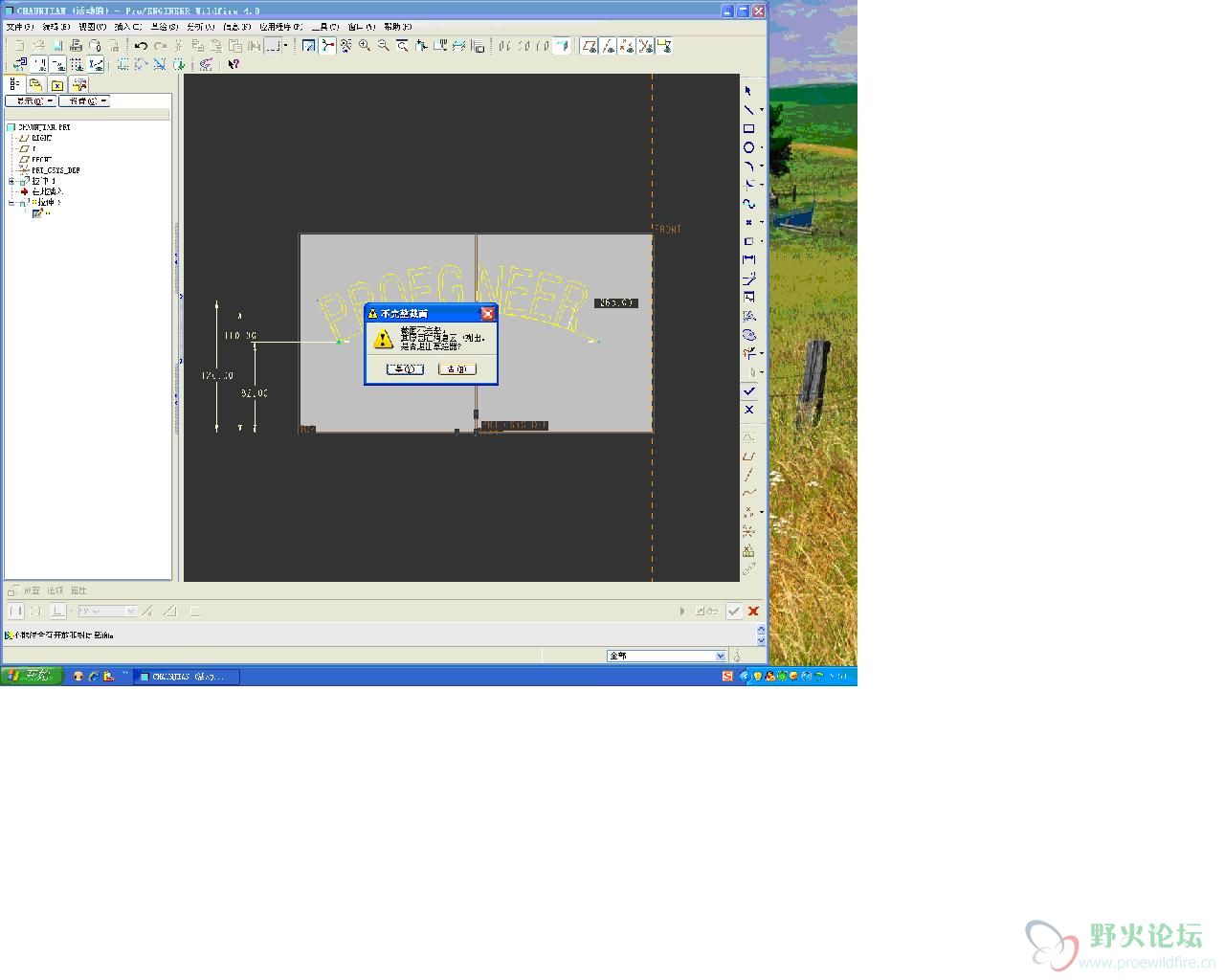

 楼主| 发表于 2009-9-29 09:52 | 显示全部楼层
各位讲的我都去试了试
但是它还是那样
就是不能沿曲线放置后去拉伸
不能理解

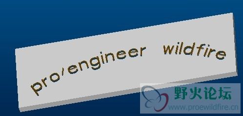

发表于 2009-9-29 16:50 | 显示全部楼层
是不是这样呀?
看看是不是这个样子的

发表于 2009-9-29 17:02 | 显示全部楼层
回复 2# gejunahau 的帖子
这样一般是有多余的线(两条线重叠,多出来)
或没有闭合
