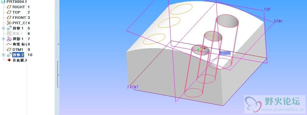

[求助] 投影在曲面上圆要这么做成孔呢

发表于 2009-9-28 13:39 | 显示全部楼层
如果你非要这么干那就先通过投圆做一条曲线再利用曲线同端面做个如图DTM1再拉伸
58
392
583

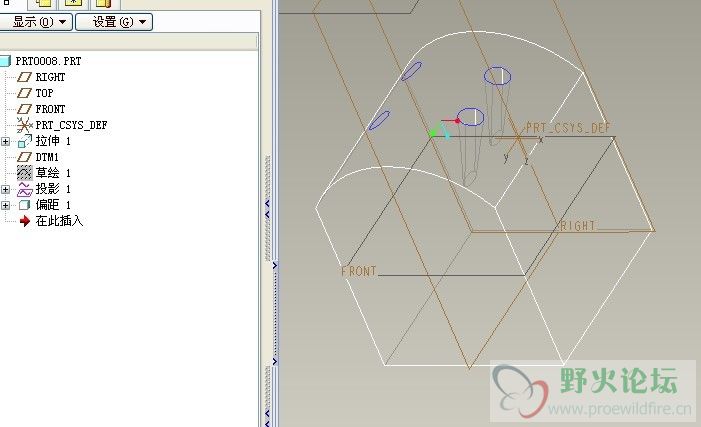

发表于 2009-9-28 15:00 | 显示全部楼层
先投影
再偏移
[ 本帖最后由 yingjun88 于 2009-9-28 15:06 编辑 ]
