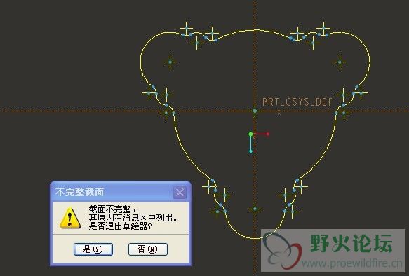

[已解决] 我画了截面,退出时系统提示说截面不完整
119
191
发表于 2009-9-27 09:58 | 显示全部楼层 |阅读模式
咋回事
发表于 2009-9-27 10:07 | 显示全部楼层
你用加亮开放端点和重叠几何来检查下你的草绘截面,就能检查到是那里没闭合,和有重叠了

发表于 2009-9-27 10:10 | 显示全部楼层
截面没封闭的缘故!有断点存在。

 楼主| 发表于 2009-9-27 10:44 | 显示全部楼层
多谢 ,确实如此

你用剪切旁边的延生命令,我经常这样做的,把每相邻2条线都用延升做一下
