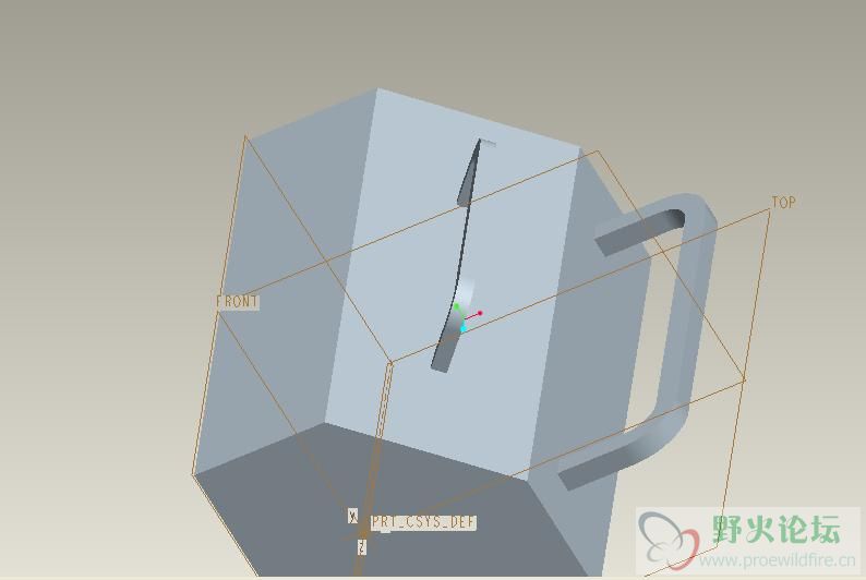

要求在不删除原有特征的前提下,把右边的把手移动到零件的斜面上,并且大小尺寸为原来的70%

这个要取决于你的把手是怎么做出来的??是拉伸的,在和底面平行的面拉伸的话,只要在斜面上作一个和底面也平行的平面然后,修改把手的草绘参考面即可。劝告你以后发问题大家交流要说明清楚!如果说不清楚,至少把自己的文件发上来。大家不想去猜测!!

你的把手是扫描成的把。
那建立一个临时基准平面垂直于斜面。
草绘一条与你的把手轨迹线等比例的线,在临时基准平面上,大小要重新定义。
使用编辑---特征操作--复制---新参考----选择要复制的特征-----修改截面尺寸----替换刚刚你画好的草绘线----完成。
如果不理想可以编辑定义草绘线。修改草绘线的特征也能改变斜面把手的尺寸。
