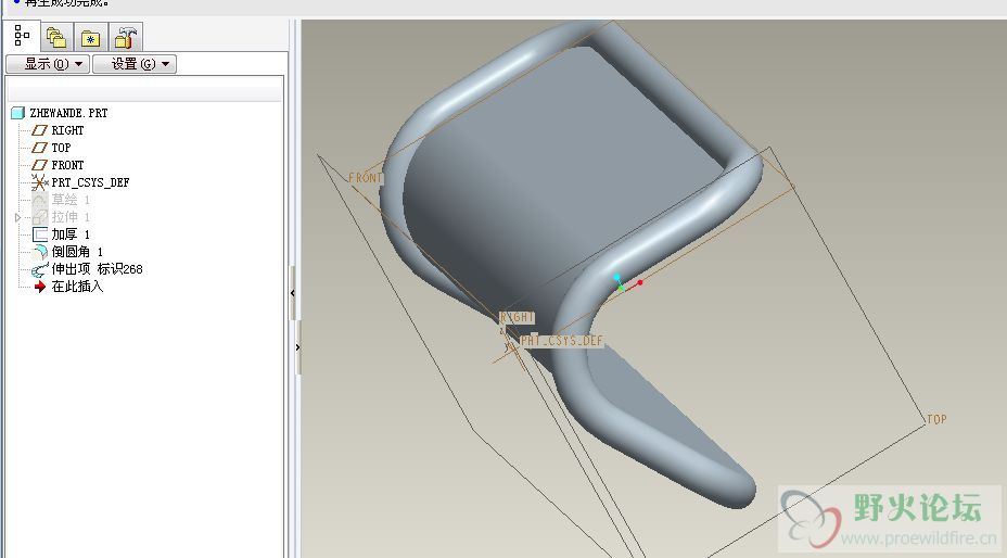

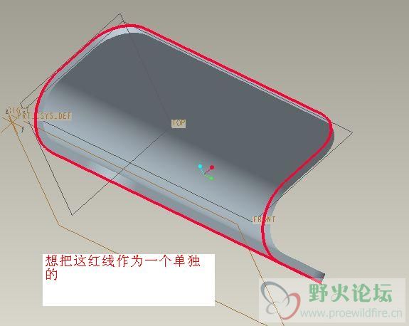

我很细那个知道用可变截面扫描是怎么做的,我还知道可以用折弯的方法,可是我还没学会啊,现在我发的想把红线轨迹分离出来,应为我隐藏的时候会把我想做的图一起隐藏掉

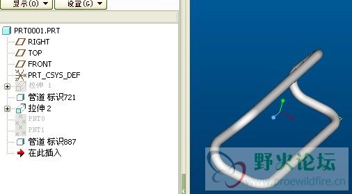

用管道可以做吧?

管道也是一种方法,但是我想你们能不能用我的方法做出来呢?这是我发帖的核心

简单啊,在你倒圆角后使用“ctrl+c” 和“ctrl+v” 将曲线复制出来,然后把实体切除就可以了,就只剩下线了。然后就可以扫描了。。中间也没有实体了。
