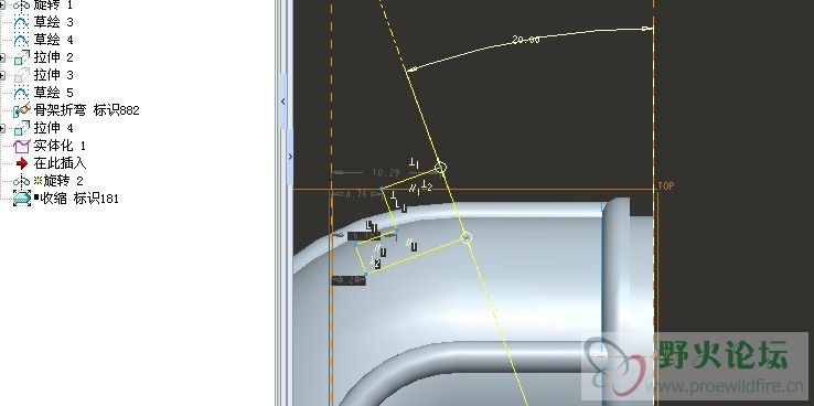

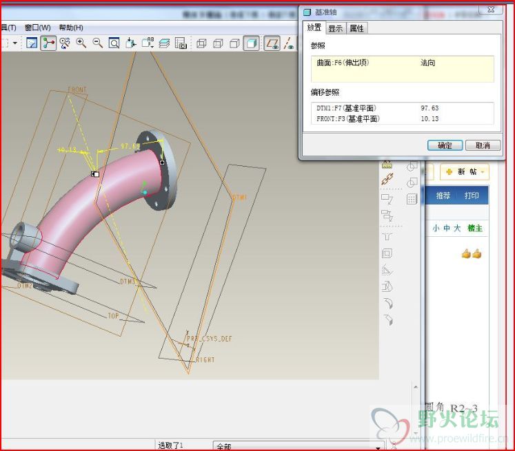

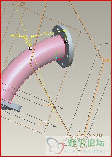

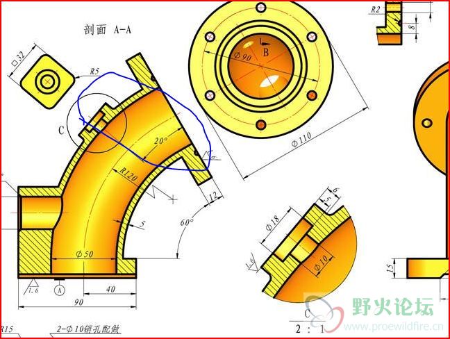

我在练习专版看到了一道题目,如图1,快画完了,可是有一地方不懂,就是那个20度基准轴的确定,如图2,我只懂的基准轴,可以通过与两个基面之间的距离来建立,如图3,4.就是不懂角度怎么弄,谁懂得,教教小弟吧,我还是新手啊

用扫描吧,不用做基准

先把相关的草绘先做,那样会比较方便建立基准面
还有那个位置好像可以直接选FRONT作基准旋转吧?

这样行吗?
