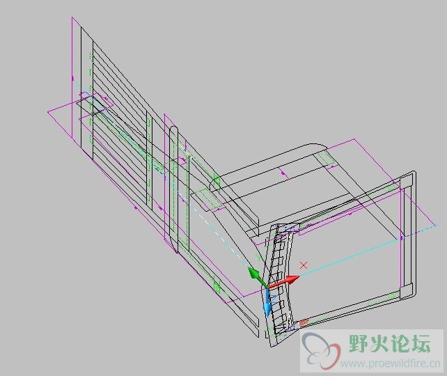

请问此图怎么做作出零件图以及装配图?
这个图,是个三视图,在CAD里怎么移动好位置的?还有转到PRO里,怎么用最快最好最准确的方法,作出零件图以及装配图,有兴趣的朋友可以做一下。把教程贴一下。

 楼主| 发表于 2009-9-24 10:12 | 显示全部楼层
怎么没人做呢?

发表于 2009-9-24 10:22 | 显示全部楼层
截取轮廓线 拉伸 求交去材料

 楼主| 发表于 2009-9-24 10:39 | 显示全部楼层
有附件,DXF格式
 楼主| 发表于 2009-9-24 10:44 | 显示全部楼层
附图如上

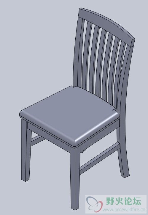

发表于 2009-9-24 16:30 | 显示全部楼层
用CIIMATRON 把图纸变成立体的,在PRO画就可以了
409
626
发表于 2009-9-25 19:46 | 显示全部楼层
6楼的是用什么画的?
