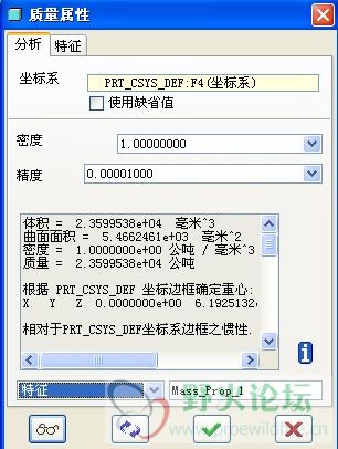

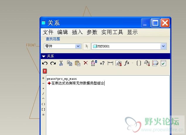

在定义零件重量的关系时,怎么么没办法定义呢?

在分析--模型中  先建立质量特征参数,然后再添加关系就可以了。

回复 2# iampopdeng 的帖子
在分析--模型中,如何建立质量特征参数呢?
老大能不能说详细点呢?

也就是说先要把零件的质量设置好,才能够定义,不然是没办法定义成功的
