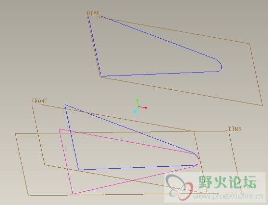

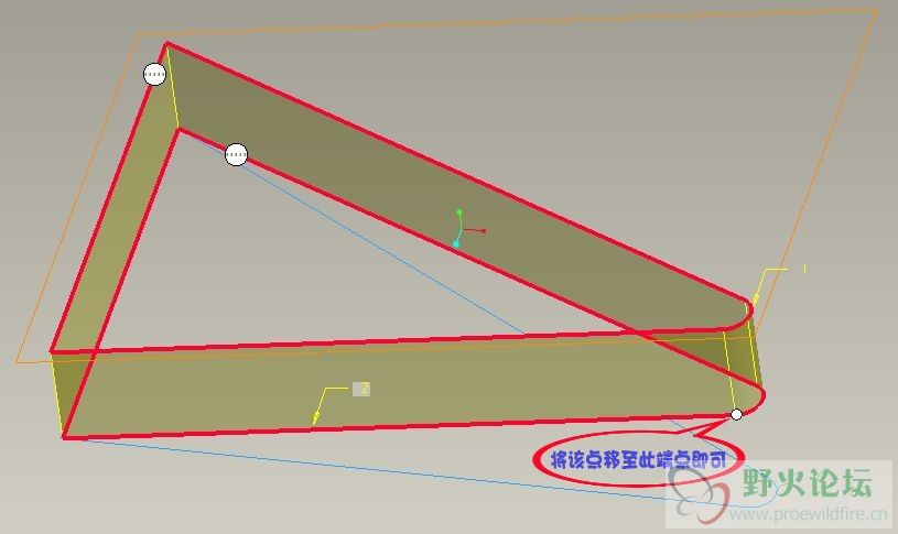

如下面图所示,红色线是我在DTM3基准面上画的草图,就是个三角形,在右端顶点处倒圆。倒圆弧在DTM3面内是个圆弧
Front面与DTM3面有个夹角,Dtm6面与Front平行。现在我将红色线向Front和DTM6面内作投影,得到两组蓝线。红线右端的倒圆弧投影后应该是椭圆,现在的问题是:DTM6面内的圆弧投影是椭圆,没问题,但Front面内的圆弧投影变成样条了,不知为什么同样的草图,投影后为什么一个是椭圆弧一个是样条?

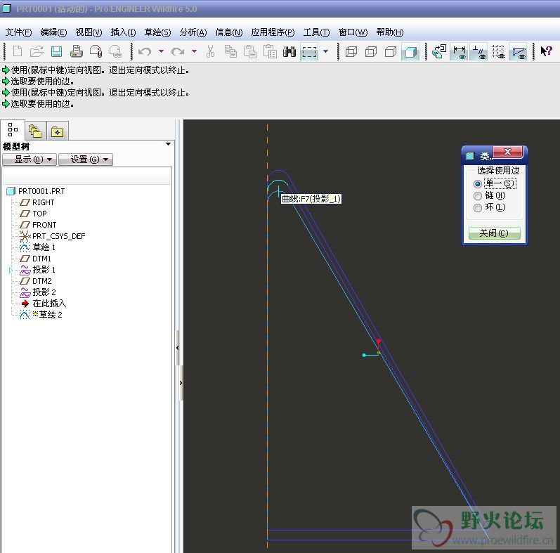

注:如何看出来是椭圆和样条的。投影后我在Front面内画草图,通过“通过边创建图元”命令,以此拾取Front面内的投影弧和DTM6面内的投影弧,前者在鼠标指向的时候左下角的提示信息会显示是椭圆,后者提示信息是样条。

 楼主| 发表于 2009-9-23 14:51 | 显示全部楼层
谢谢你了,这么热心,还是你回答的问题。

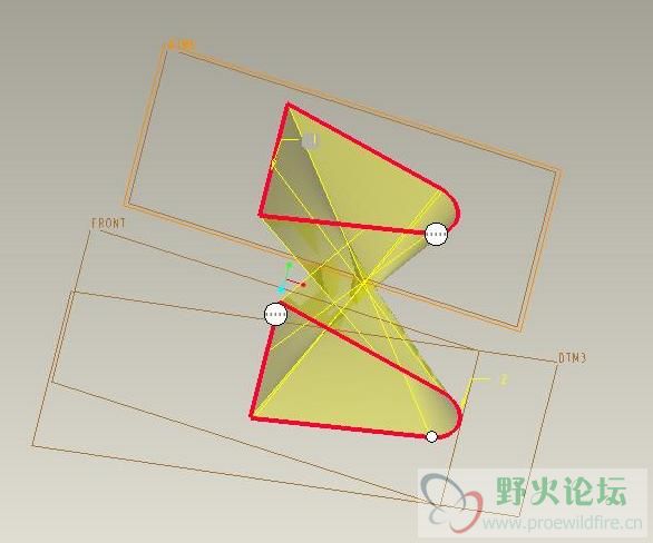

我后来检查了,出错不是这里,是我用造型工具的时候,用命令“从边界曲线生成曲面”的时候,用两条线生成面的边也是曲线,我想要直的,我就在线的两端分别对应画了两条基准线,用来限制“从边界曲线生成曲面”得到面得边,是基准线的问题,它不能随着端点的变化而变化。
再麻烦问一下,我要用“从边界曲线生成曲面”得到四边都是直的面,如何得到呢?

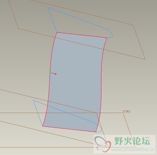

发表于 2009-9-23 14:54 | 显示全部楼层
不知道是不是这样的意思?
如果是的话,直接用边界混合就可以了

 楼主| 发表于 2009-9-23 14:56 | 显示全部楼层
to2楼
谢谢你了,这么热心,还是你回答的问题。
就像下面的图,我想得到直的边,是不是有什么选项可以控制?

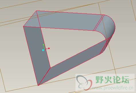

 楼主| 发表于 2009-9-23 15:00 | 显示全部楼层

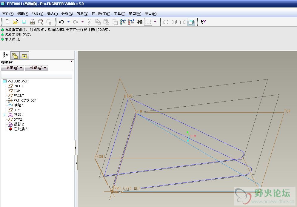

是4楼的意思
但是我用边界混合的时候,由于是草图中画的线,一选就选中所有的线了,不能一根一根的选,选中所有线的时候拉出来的是扭曲的,不是你图中那样子的,为啥咱俩的不一样呢?

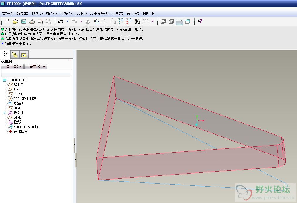

 楼主| 发表于 2009-9-23 15:02 | 显示全部楼层
扭曲的是这样的
44
 楼主| 发表于 2009-9-23 15:05 | 显示全部楼层
谢谢你了!找到答案了,是控制点不一样,已经好了

发表于 2009-9-23 15:10 | 显示全部楼层
调整基点
44
 楼主| 发表于 2009-9-23 15:53 | 显示全部楼层
就是那样的,谢谢了!
