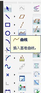

大侠们,小弟看林清安的视频教程,但是我装的proe是5.0,草绘基准曲线的图标找不到,请问我要怎么才能草绘基准曲线?
还有个问题是,我按照视频教程怎么都做不了内部基准面,不管怎么做出来的都是外部,郁闷,请各位大侠指导一下,小弟感激不尽。

在这里有哦,我用的也是5.0啊
