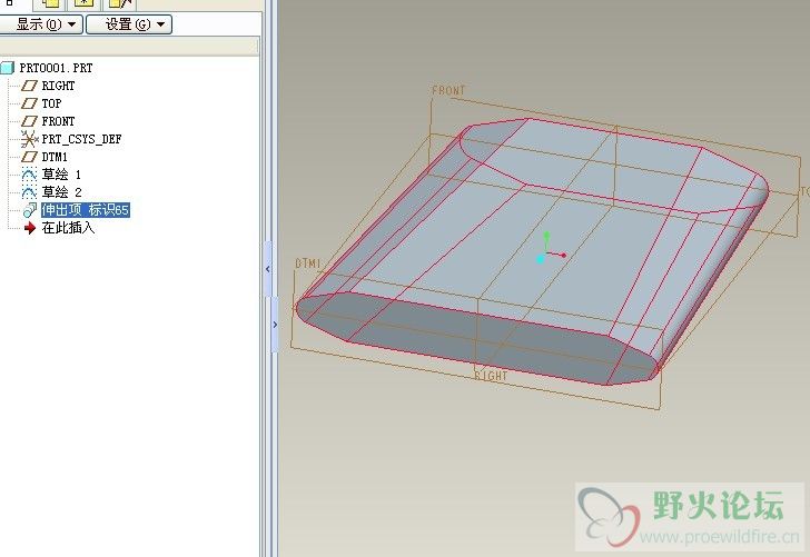

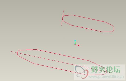

如题,混合伸出项命令中,可以通过定义两个剖面得到一个由这两个剖面拉伸得到的实体,但如果先知道了两个剖面,如何拉伸得到实体呢?
是不是需要利用这两个剖面的每条线,先做出各个外边界面,然后用面围成体呢?
如下图所示,我怎样才能用前面图示的两个剖面得到后面图示的实体?
谢谢各位!

发表于 2009-9-23 11:05 | 显示全部楼层
有封闭的曲面空间,选定后直接用实体化命令就可以了
如果是简单的模型,直接拉伸其中一个面的边框到另一个面即可。用混合也很方便
很多方法都可以的,都试试看

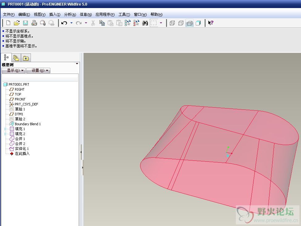

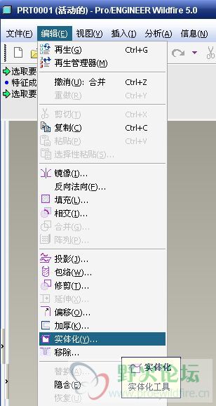

 楼主| 发表于 2009-9-23 11:11 | 显示全部楼层
谢谢楼上的,可能是我生成面得方法不对,没法实体化,所以我又编辑了一下问题,从最初的问题开始找方法了,不过仍然谢谢你!
注:我是用两个剖面对应的线通过造型里面的“从边界曲线生成曲面”命令得到侧面的,两个剖面分别是在草图画的,直接用填充得到的面,按理说他们应该是封闭的,但不知怎么了,不能用实体化命令(实体化命令是灰的)。

发表于 2009-9-23 11:13 | 显示全部楼层
回复 3# wel8584 的帖子
单个的曲面建立以后要进行合并,把所有的曲面逐一合并后,就可以实体化了

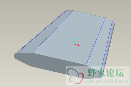

发表于 2009-9-23 11:17 | 显示全部楼层
我做了一个你看看

 楼主| 发表于 2009-9-23 11:17 | 显示全部楼层
又试了一下,将造型生成的侧面和两个剖面通过合并得到封闭面,然后就可以实体化了。不知这样的做法是否合理?

发表于 2009-9-23 11:20 | 显示全部楼层
回复 6# wel8584 的帖子
OK的,不正是您想要的结果么

422
613
发表于 2009-9-23 21:58 | 显示全部楼层
其实用不着这么复杂,用混合伸出项即可。画剖面时用使用边工具中的环命令选择一剖面,切换剖面后再选择另一剖面,输入两剖面距离不就出来了吗?
[ 本帖最后由 zlp0234 于 2009-9-23 22:15 编辑 ]
