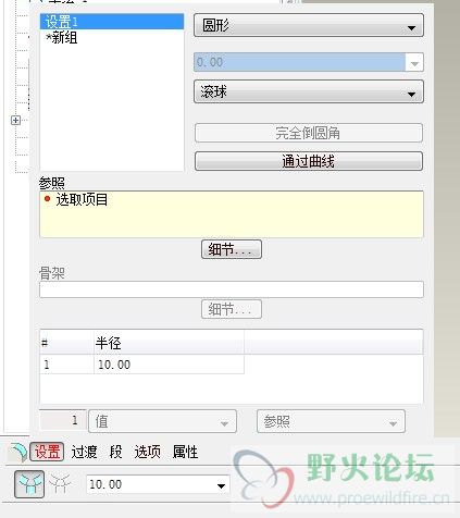

发表于 2009-9-21 17:52 | 显示全部楼层 |阅读模式
完全倒圆角怎么用?我要在里面完全倒圆角!
那个功能怎么点不了……

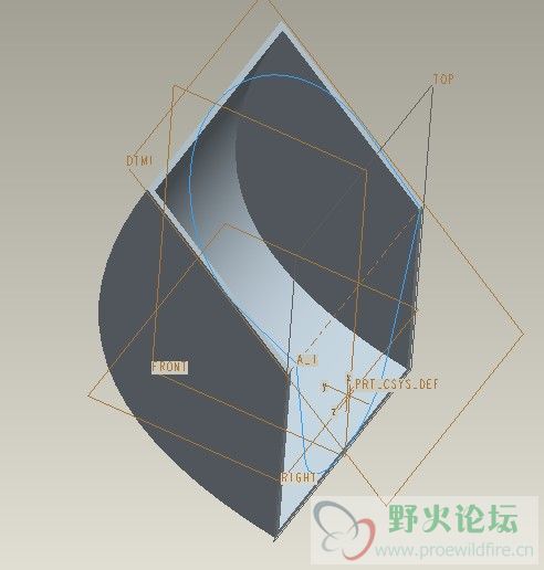

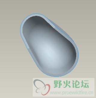

 楼主| 发表于 2009-9-21 17:54 | 显示全部楼层
我要弄成这样的,怎么一直不能完全倒圆角?

发表于 2009-9-21 18:44 | 显示全部楼层
选中 相对的2条边。。对第2条边点右键。试试看行不

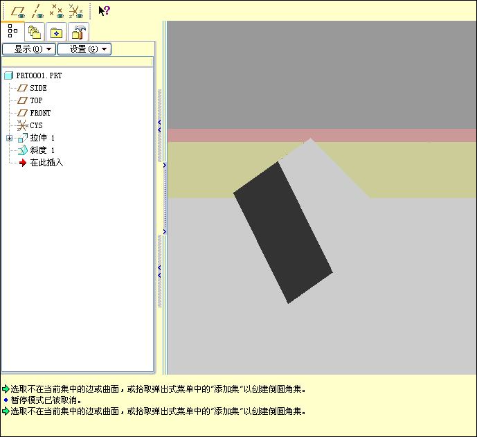

发表于 2009-9-21 18:55 | 显示全部楼层
完全倒圆角
Ctrl选取两条边,然后完全倒圆角就可以用了
操作过程见附图:

发表于 2009-9-21 19:47 | 显示全部楼层
要先选几何

发表于 2009-9-21 20:25 | 显示全部楼层
回复 楼主 jianzu 的帖子
你画的壳体,里面的没条线是一个整体,没有分段,倒不出你想要的效果来
