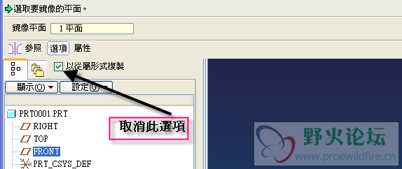

想在镜像后把原图删掉,只保留镜像,却老是连镜像一起被删掉。
请教各位高手,如何解决!不胜感激!

取消選項下面的<以從屬形勢復制>

解决了,多谢!
