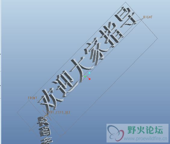

[原创] proe 文字特征创建视频教程(截面不完整解决方法)
发表于 2011-6-18 01:41 | 显示全部楼层
看完了,之前我一直采用改字体的 方法,chfnth字体好多都能拉伸。
原本想做一个可以拉伸用INPUT语句输入的任意文本的模型,看来有难度了。

发表于 2011-6-18 01:53 | 显示全部楼层
另外MSungS-Light-U这个字体拉伸兼容性也十分好,好不好看就是另一回事了(不过貌似字数有限制,一般六七个是上线)
