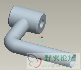

哪们可以帮我,不在同一平面的弯管怎么画,我急需要帮助,我画的就像下图中的焊接在转动套上的弯管,我只画了一个平面上的,另一个平面不会画,另一个曲线图就是我要画的弯管形状,谢谢啊

 楼主| 发表于 2009-9-19 16:08 | 显示全部楼层
弯管图片
是不是这样贴图片
86
 楼主| 发表于 2009-9-19 16:10 | 显示全部楼层
弯管
我要在弯管的端头再画不在同一平面的弯管

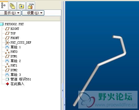

发表于 2009-9-19 16:15 | 显示全部楼层
你用管道的方法试试
86
 楼主| 发表于 2009-9-19 16:27 | 显示全部楼层
谢谢各们了, 我试试
86
 楼主| 发表于 2009-9-19 16:34 | 显示全部楼层
谢谢你了,我会画了。
