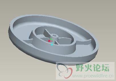

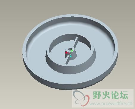

昨天我说了,就是和教程一模一样的建加强筋的方法,我做出来不正确.
但是我发现了一个问题.比如建两个图(均为一个圆盘中间一个带孔圆柱),图一的圆盘是用拉伸----抽壳完成的,在建加强筋时圆盘的边缘就不能做参照.也就是建立不了加强筋.图二的圆盘是用旋转直接做成的,在建加强筋时圆盘的边缘能够做参照,当然建立是没有问题的了.
那么我就在想,有的此类模型必须安拉伸----抽壳完成,那不是加强筋就不能建了.我知道这肯定是我的操作上的问题,但是我就是找不到.希望大侠们帮帮我啦,晚生这厢有礼了!
另注:在这里我们不要考虑我建圆盘的方法,只针对加强筋问题.另外图片太大,处理后也达不到论坛的要求,所以就不传图了,我想上述大家应当都理解的.在此谢过了!
现在听大侠的话,将图片的链接地址发上来了,请大侠们看看:http://hi.baidu.com/qjh007/album/pro%26%2347%3Be
今天我将我的操作过程做动画,大侠们帮我看看出错在哪里。谢谢了!http://www.yupoo.com/photos/zoom ... 0280115fe3155b82f7b
你们注意看后面我选加强筋参照时的情况,那个边缘就是选不到。晕死了!

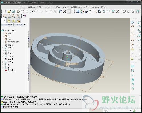

 楼主| 发表于 2007-11-1 23:30 | 显示全部楼层
我又做了一遍,还是不行的
会不是我的软件有问题?
抽壳做的圆盘的话.做加强筋时,捕捉圆盘的边缘为参照是做不到的.一改成旋转的做的圆盘就行了.我晕呀,百思不得其解呀.你们也做做吧,看看是不是和我一样.
步骤:拉伸(圆盘外廓)----->圆台------->抽壳------->去掉上表面-------->圆盘---------->做加强筋-------->参照------->选择带孔圆柱的边(可以)/选择圆盘内纵向边(无法选择)----------->无法进行........

发表于 2007-11-2 08:05 | 显示全部楼层
肯定是你筋的平面参照选择的问题,如果直接阵列不出来,你可以先旋转复制一个筋,然后在阵列复制的筋
