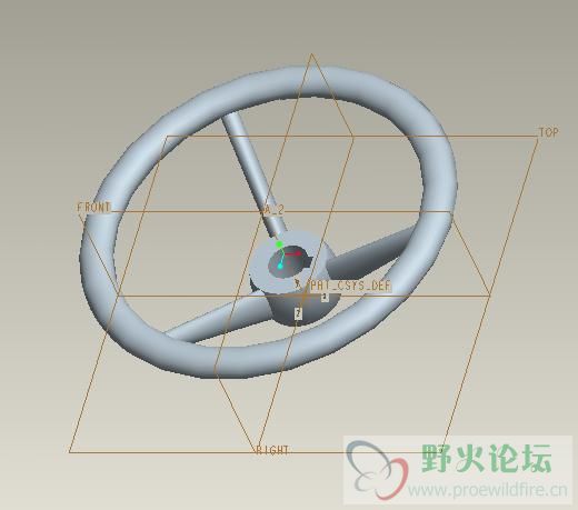

请各位大侠帮忙。这个用proe3.0怎么画。

用“插入”、“扫描混合...”,做完一个后其它的阵列

proe3.0的扫描混合没有伸出项。因此无法完成。

没有尺寸,画的不好看,但是 用的是 扫描混合
fangxiangpan.prt.rar

我是新手。能再详细一点吗。

你下载上面的模型编辑特征看看就知道了

没有伸出项是不可能的,应该是没找到,我是2.0的,没办法帮你找。
退一万步说就算没有伸出项,那总可以扫描混合成曲面然后再实体化吧

3.0的混合扫苗也有伸出项的,就在曲面项按钮旁边,默认是曲面的,需手动按伸出项的按钮才行的

问题已解决。谢谢各位高手
