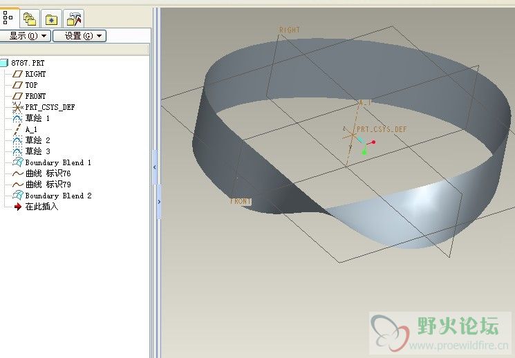

草绘2是怎么做出来的,
89.jpg 90.rar (45.2 KB, 下载次数: 13)

发表于 2009-9-17 21:19 | 显示全部楼层
应该是阵列出来的吧

发表于 2009-9-17 21:23 | 显示全部楼层
把草绘平面旋转一个角度,然后以轴为中心对称画两条线就行了
