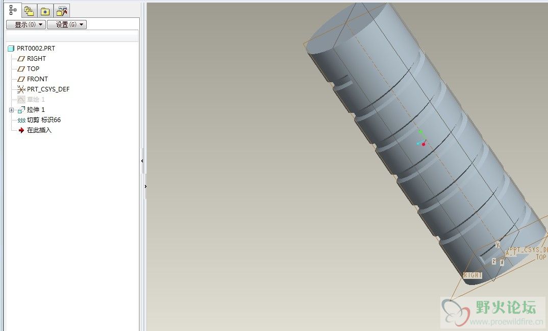

发表于 2009-9-17 13:56 | 显示全部楼层
用螺旋扫描中的切口就行
[ 本帖最后由 zlp0234 于 2009-9-17 14:13 编辑 ]
1.prt.rar
29.83 KB, 下载次数: 57
2.prt.rar
34.59 KB, 下载次数: 48

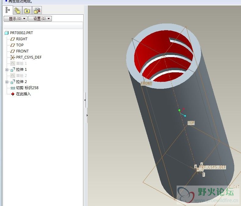

发表于 2009-9-17 14:03 | 显示全部楼层
回复 2# jiaopeifeng 的帖子
A,
第一步,构建管壁(内、外皆然也)实体;
第二步,以管壁(内、外皆然也)实体的端面为绘图平面,点选插入--》螺旋扫描--》伸出项--》……建模阁下的螺选槽,在成型前分别选“实体”或“去除材料”,就在第一步原本的管壁上“增长”(或“抠出”)了“外螺纹”(或螺旋槽)。
B,
还有其它方法,例如运用“螺旋扫描”一次完成,等等。就不一一赘述了。
供请参考,阁下试试!
