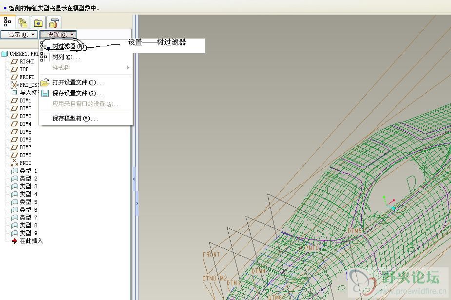

我把某个特征隐藏了,模型树里就没有了
我怎么让被隐藏了的特征再显示出来?

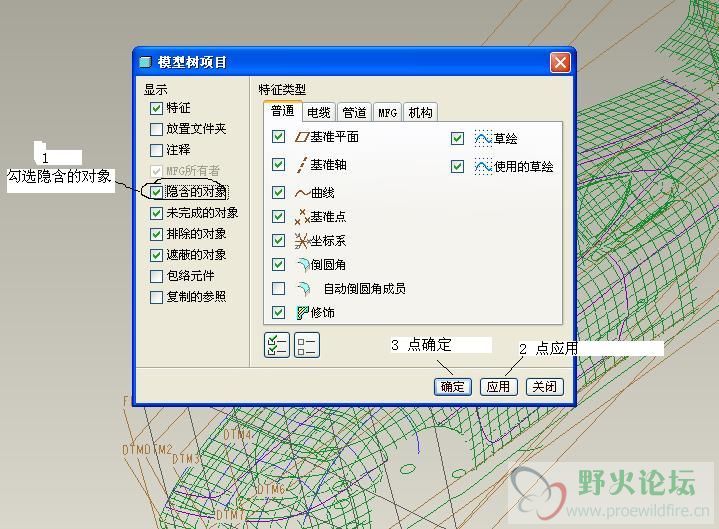

发表于 2009-9-16 19:13 | 显示全部楼层

发表于 2009-9-16 19:26 | 显示全部楼层
恢复所有

发表于 2009-9-16 22:15 | 显示全部楼层
楼主,是二楼说的隐含吧?
